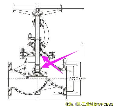

截止阀全关时图示手轮位置一定紧密贴合吗?从拧出的这一段螺纹高度怎么判断阀门开度?

不一定的。有杂质是不会紧密贴合的。

一般情况是拧不动了算是拧紧

那可不一定,有的距离还不近呢。我们一般都是用锯条刻出刻度来。

只是一种悲哀,如果这样设计和使用,截止阀的阀芯阀座非常容易过度啮合磨损。

哪种设计是悲哀? 贴合了算全关吗? 贴合了算全关才不会引起误操作造成磨损吧?  详情 回复 发表于 2017-10-14 15:46

阀门全开时呢,图示紫色箭头所指两个面贴合时全开吗?

贴合了就是不合理设计,一定要留空间。

截止阀用作关断,不用做调节,在使用中全开或全关,无论开关拧不动为止。

应该说,不用作精确调节。粗略的调节作用还是有的  详情 回复 发表于 2017-10-31 15:01

严格说,关断类闸截止阀门均不允许作调节使用,一是调节线性不好价值不大,二是有损阀门寿命,最重要的是做调节使用时阀杆倒密封失效有安全隐患。欢迎指正交流。
