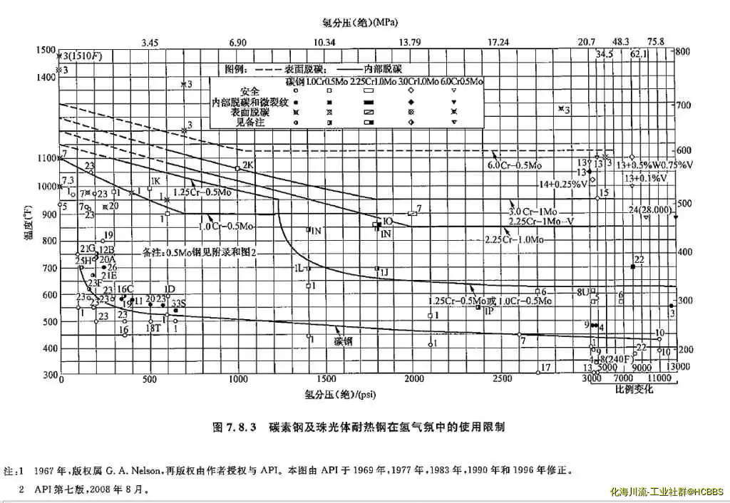

现公司有一台设备,设计压力3.2,设计温度320℃,氢分压1。76MPA,我们要用珞钼钢,业主坚持用Q345RHIC,我们感觉不保险,且纳尔逊曲线中只提出珞钼钢,超限后碳钢和低合金钢都不允许,对此很不放心,不知大家有类似的设备使用经验没在这么高的温度下使用Q345RHIC材料,望大家畅所欲言,谢谢

再来详细说下你这个议题。
楼主说明了,本工况中仅为高温、氢分压工况,不存在硫化氢腐蚀问题。所以在回复之前我们先弄清两个问题:
1.氢脆与氢腐蚀。
2.Q345R(HIC)的材料性能。
首先,要说明的是氢脆与氢腐蚀非常相似,但腐蚀机理有所不同。氢脆是在因为氢原子渗透到钢材内部后,大量积聚形成氢气而来不及逸出,使钢晶粒原子间结合力降低,表现为材料的延伸率、断面收缩率降低,在焊接接头中出现的症状就是延迟裂纹(氢脆)。其实在容器中的消氢处理、焊前预热以及选用低氢型焊条,其实是为防止出现这种延迟裂纹的手段做法。
其次,氢腐蚀。氢腐蚀是钢材长期在高温、高压氢气接触,导致氢与渗碳体(碳化物)中的碳发生化学反应,生成甲烷,熟称脱碳,当甲烷气在钢种积聚形成局部高压时,会产生微裂纹或氢鼓包。最终导致材料的强度、韧性下降,使钢材变脆。
所以氢脆是可逆的,通过消氢处理等手段可以避免,而氢腐蚀是不可逆的。
纳尔逊曲线是考量的高温、高压氢环境中,材料耐氢腐蚀的曲线。所以,铬钼钢之所以为“中压抗氢钢”,就是因为增加了Cr-Mo元素,提高了抗氢腐蚀的能力。
2.Q345R(HIC)材料性能。Q345R(HIC)与Q345R有何不同?Q345R(HIC)钢板相比Q345R,S、P含量的要求更严格,从化学成分上来讲,也就代表了Q345R(HIC)钢板的韧性比Q345R好的多,以及Q345R(HIC)钢板的供货状态、晶粒度等等的要求最终导致了Q345R(HIC)抗氢诱导裂纹能力的提高(限制了硫含量)。但是,HIC(抗氢诱导裂纹)终究是以H2S在水中对材料的腐蚀破坏,其最终是形成氢气,所以与氢腐蚀不同。
说了这么多,其实我只想说,如果是在湿硫化氢腐蚀环境,为了防止氢诱导裂纹的产生,选用HIC钢是靠谱的方案,毕竟NACE中都是油田设备用抗硫化氢腐蚀的内容,然而如果只是选用抗氢钢的方案,我们按照纳尔逊曲线,选择相应的Cr-Mo钢肯定是最好的选择

不过,看你的数据,氢分压1.76MPa,温度320℃,其实也不高,其实本身也只在碳钢曲线的边缘位置,如图:
所以,如果选用HIC钢,通过减少S\P含量以及相应晶粒度、供货状态的要求,提高抗氢能力,虽然说这个选择驴唇不对马嘴,但事实却是能提高抗氢能力。估计你的业主以前有过类似使用经验,所以才会如此要求吧。
试着看看能否说服他,如果真不能,再技术评审下吧!问题应该不大
