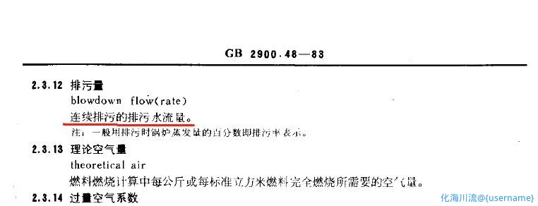

请问大家过来的排污率是指连排和定排还是单指连排,那本规范里有具体说明?

排污率是指锅炉连续排污流量与实际蒸发量的比值。《锅炉房设计规范》中规定当蒸汽压力小于或等于2.5MPa蒸汽锅炉的排污率不大于10%,蒸汽压力大于2.5MPa蒸汽锅炉的排污率不大于5%,一般锅炉的排污量控制在小于总水量的5%,不大于10%。

GB50041-2008《锅炉房设计规范》中9.2.8条中有规定排污率要求,但没有对排污率的名词解释,所有我就搞不懂,大家都说排污率是指连排,但我们现在遇到一个问题,按锅炉厂要求,连排的排污率是3%,但我定排达到了17%,如果按技术约定,排污率指连排,那他们是达到要求的,但我们定排损失大啊,感觉当初被忽悠了。说以要找锅炉排污率的解释。

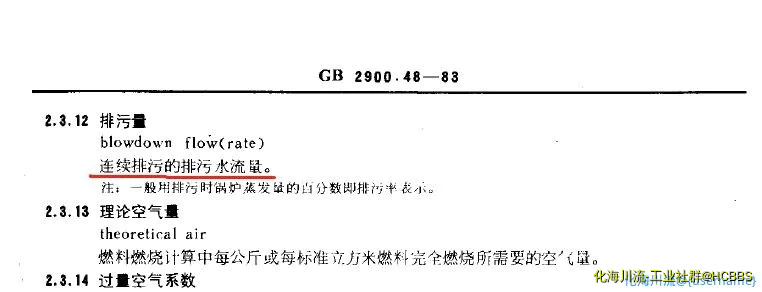

image.webp 电工名词术语有解释
