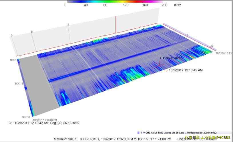

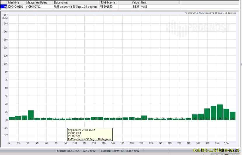

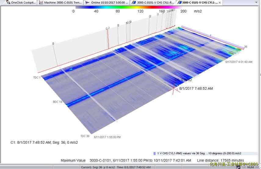

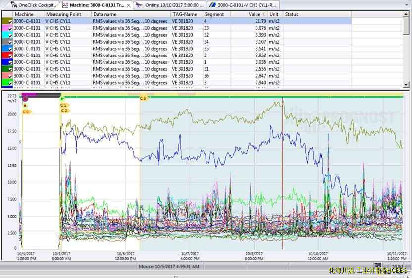

公司的一台4M320的机器,最近总是发生二级十字头振动高,反复检查了几次,都没有发现问题。压缩机安装了PROGNOST状态监测系统,从系统中看到的十字头振动频谱如下。国外专家给出的意见是存在刮擦的信号。我们怀疑有可能带液,但是排液又没有,而且从其它监测数据中也没有看到带液的信号。
第二次发生振动高引起停机后,更换了活塞杆、活塞、填料、支撑环和密封环。填料和活塞注油没有问题,十字头润滑没有问题;十字头检查没有问题,所有与二级相关的螺栓扭矩确认没有问题。
  • 振动探头安装在十字头滑道的顶部;
  • 振动值在曲轴旋转360度的方向分成36等分,如图2所示。
  • 最后一张瀑布图可以看出,在8月份之前的振动一直比较好,8月份之后出现振动高的问题。
  • 振动时好时坏,不是一直振动高;
  • 目前振动高的点总是发生在TDC的区域。
无奈之下,只能调高了振动的联锁值,维持机器运行。

气缸的中心线吗?活塞杆的跳动检查过了,都在范围之内。

我觉得从相位上来说,还是十字头或者曲轴大头瓦这存在故障,建议检查十字头间隙、衬套间隙、小头瓦间隙及瓦是否滚动、滑履是否松动,螺丝有没断裂;另外检查下大头瓦侧是否有滚瓦、间隙、侧间隙、连杆螺栓是否松动或拉长。
发表于 2017-10-13 08:52:31
wawaxinxintaozi + 5 积极参与
同意楼上的意见,建议重点检查滑履的松动问题~~~~大头瓦和小头瓦的润滑是否可靠,有无异物可在随后排除~~~~看频谱大概率不是常见的故障~~·
