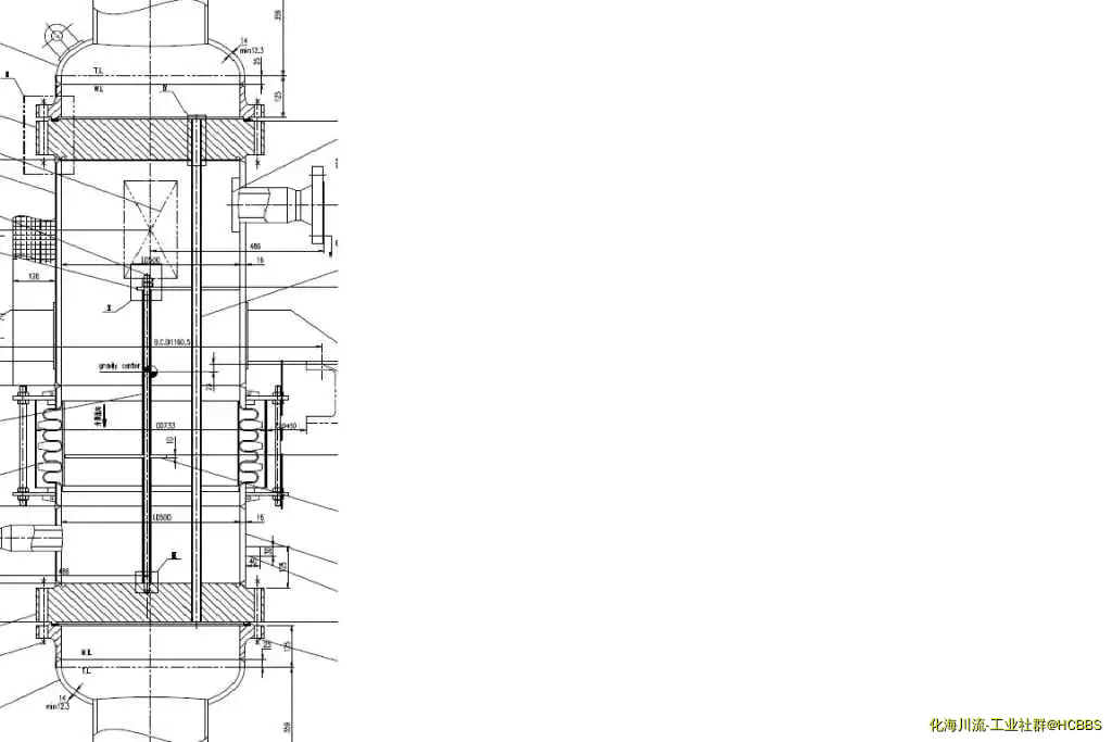

下面一台立式设备,壳程走45bar蒸汽,膨胀节也有内衬筒。请问什么情况下设内衬筒呢? 谢谢!

查GB 16749-1997规定,6.8内衬套。

我估计折流板防短路需要内衬筒

个人认为是防冲刷波纹、防径向过量变形。
