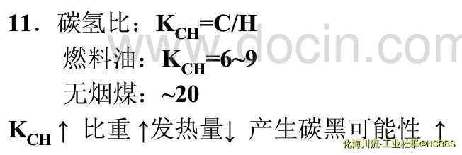

今天看一试题,讲的是燃料油碳氢比,是不是燃料油的碳氢比高,其发热量也高一些?比重是大吗,不太懂。请高手说说,谢谢,加分

大致是这么个意思!

以单位重量计的话,碳氢比高,发热量低;氢碳比高,发热量才高。
楼主您可能理解反了,氢的发热量是非常高的(以重量计)
