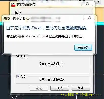

求助各位大神,CAD表格创建数据链接时,无法创建链接。请检查以确保Microsoft  Excel已正确安装在此计算机上。
我是想将Excel表格的数据导入CAD的表格中,以前操作过。这次不行了。上图了

我是在控制面板点office更改-修复-快速修复,就好了
