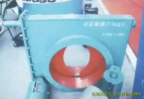

简介--可调缩孔重要部位是耐磨芯板,公司采用稀土耐磨钢芯板,陶瓷耐磨芯板,在电厂送粉管道长期使用,不堵粉、不卡壳、不漏粉、安装方便、调节灵活等优点。一、双芯可调缩孔的用途 :双芯可调缩孔主要用于燃煤锅炉的送粉管道,调节管道内的煤粉风压的平衡,保证锅炉的燃烧的稳定性。 二、双芯可调缩孔的工作原理 :双芯可调缩孔是在原单芯可调缩孔的基础上改进设计的一种调节输粉管道风粉混合体流量的新型调节阀门,它将通过手轮上的旋转力矩,通过传动杆上下传动变成向上和向下的运动力,带动上、下阀板做反向运作,以达到调节管道流通截面积的目的。 三、双芯可调缩孔的性能特点: 1、双芯板及耐磨通道筒体采用稀土耐磨钢制造,耐磨性优越,密封性能好,启动灵活,调节性能好,工艺精细,外形美观。 2、管道内的风粉混合流体始终是在管道中心,由于双芯可调缩孔的双芯板是同时以管道中心向外作往复运动调节,所以这样从根本上消除了偏心流动的缺陷,减少了流动阻力和偏管磨损,从而延长了输粉管道的使用寿命。 3、 双芯可调缩孔设计有密封装置,煤粉始终不能串入缩孔内部,所以能始终保持启闭灵活的状态,使用寿命长 4、 结构紧凑,安装空间小。 5、操作力矩小,开关灵活、无卡 ...-登录查看全文
