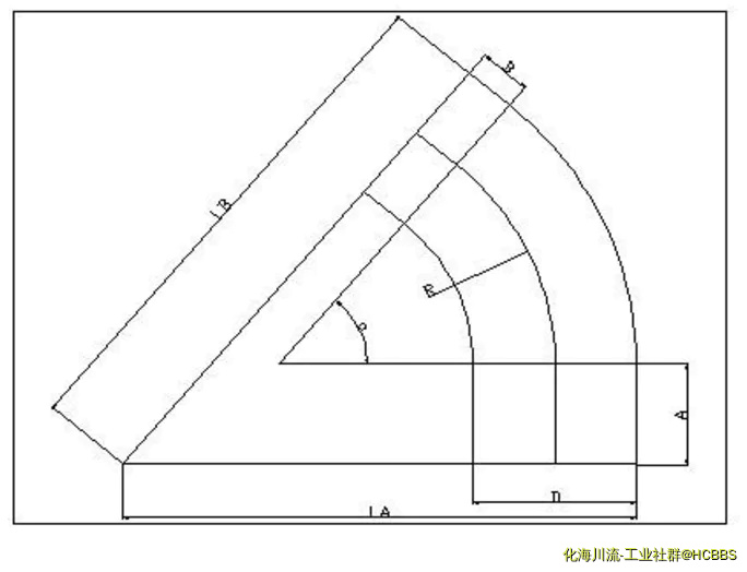

任意角度弯头加直管段外弧高度计算公式
图解实用
  图1
计算公式:
         LA=(R+D/2)+A/tanα+B/sinα         LB=(R+D/2)+B/tanα+A/sinα

哪个尺寸是楼主说的外弧高度?

任意角度弯头高度计算方法图解
在管道安装过程中,经常用到计算弯头中心高度,有时弯头弯曲半径也不数值固定。下面我就对任意角度弯头高度计算方法进行图解,希望对广大管道安装人员提供方便资料,施工计算不再是个难题。
一、首先了解弯头尺寸数据。这个问题的对象估计是钢制无缝管件。各种工业和民用管道安装工程中,所需要的对焊无缝管件,应符合GB/T12459-1990《钢制对焊无缝管件》的要求。选用的管件 其材质应与管道材质相同、外径相同、壁厚相同或稍厚。45度弯头的规格见下图表:
二、45度弯头高度计算公式Axtan22.5°就是指弯头弯曲半径乘以tan22.5°例如:108*4的弯头45度弯头高度计算:

是不是图有问题?弯管应该是内、外、中线是一个圆心吧

加直段就不一样了
发表于 2021-12-1 07:09:51
LA和LB这两个值 在实际中起什么作用呢
检验弯管角度尺寸是否合适
