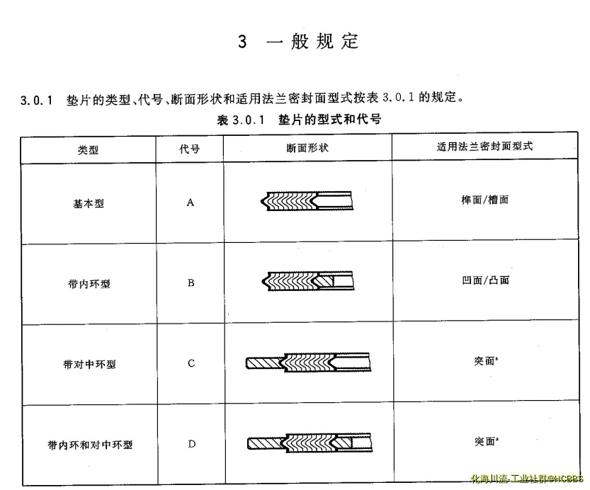

[讨论] 带内环的缠绕垫用在什么法兰?
4.2K |11
简介--带内环的缠绕垫主要用在什么类型的法兰上?还有带内和外的缠绕垫又用在什么法兰上?请高手说说,有时候分不清,谢谢。加分-登录查看全文

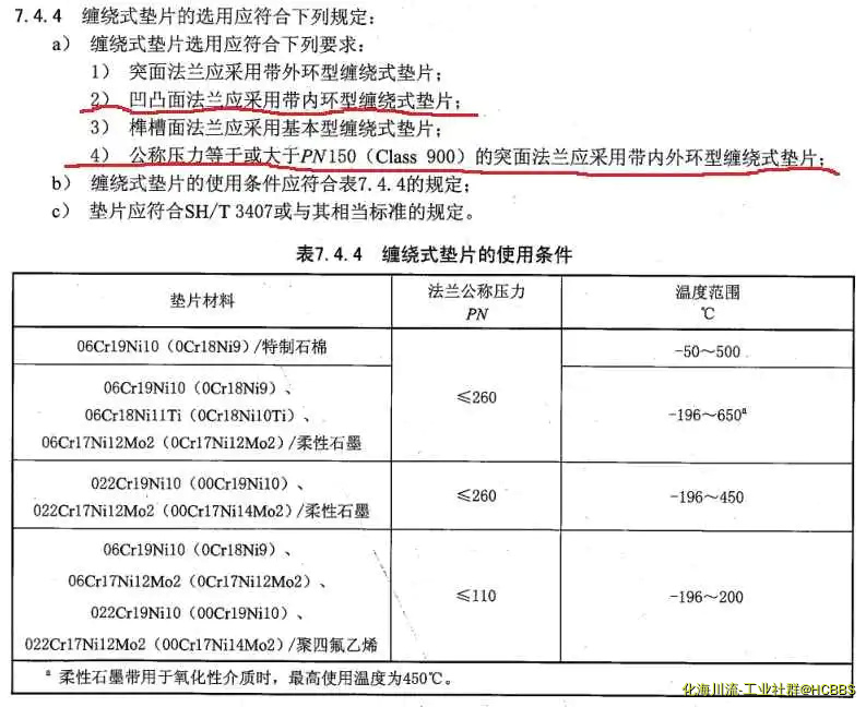

简介--一般缠绕垫片都是内外环的,凸凹面法兰只能用内环缠绕垫片。-登录查看全文

简介--您的问题,建议您按《SHT 3059-2012 石油化工管道设计器材选用规范》7.4.4的规定选用。供您参考 登录/注册后可看大图 1.webp (38.47 KB, 下载次数: 1) 下载附件  保存到相册 2017-9-30 15:19 ...-登录查看全文

简介--带内环的缠绕垫主要用在平面法兰上密封。带内和外的缠绕垫用在凸凹面上密封。-登录查看全文

简介--带内加强环的用于凹凸面法兰  带内外加强环的用于凸面法兰  看凹凸面法兰的匹配就知道为什么不能用带外加强环的 因为没有空间放外加强环啊 ...-登录查看全文

简介--sxf1028102800 发表于 2017-9-30 12:10 为什么凹凸法兰只能用带内环的缠绕垫?不理解。请解释一下。谢谢 凹凸面的用基本型的也是可以的,带内外环的垫子由于外径比较大用在凹凸面上是不合适的 ...-登录查看全文

简介--带外环的用在凹凸面法兰,外环部分占用密封空间,容易造成密封面积不够,出现泄漏-登录查看全文
