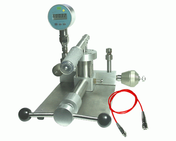

测负压的压力开关如何校验

用真空泵抽真空。

普通的校验台就行,,, 往外抽

边上放个标准真空表,在抽

用真空泵抽真空。有专门的设备。
