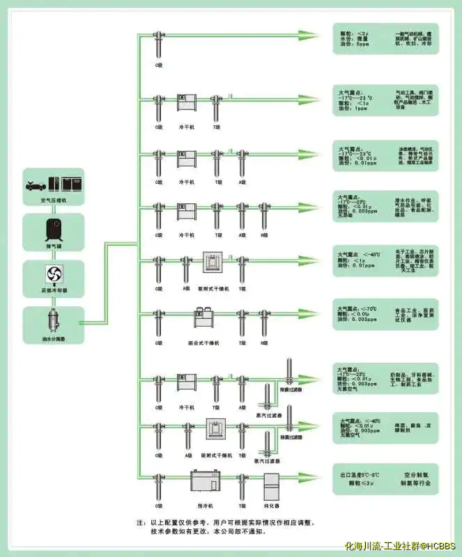

wshhbx | 显示全部楼层       最后访问IP江苏省
组合吸附式干燥机
再配一台利诺威露点仪检测
流程不清楚,点击下面链接http://www.lnw1000.com/d/file/ji ... 29d47398f523ded.jpg
发表于 2017-10-11 17:56:33
干燥机流程
干燥机流程
这个含尘量有点难度,万亿分之一?~~目前一级压缩空气的含尘指标是0.1mg/m3,也就是含尘在~80ppb(80000ppt)~~楼主,这种空气何用?~~呵呵~
