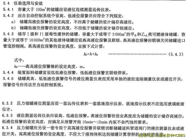

储罐有时候有两个液位计高高报警,有时候有一个高高高报警一个低低报警,为什么会是这样的?什么设计理念呢!欢迎互相讨论

对于您的问题,建议您参看《SHT3007-2014石油化工储运系统罐区设计规范》的5.4.1~5.4.5、6.3.2~6.3.4.供您参考。

GB50074-2014第15.1.4条:用于储罐高高、低低液位报警信号的液位测量仪表应采用单独的液位连续测量仪表或液位开关,并应在自动控制系统中设置报警及联锁。

压力容器液位测量,如果设置两个远传液位计仪表,没有就地液位计仪表,按照这个要求就是不合规的吗?
按规范是不合规的。供您参考
