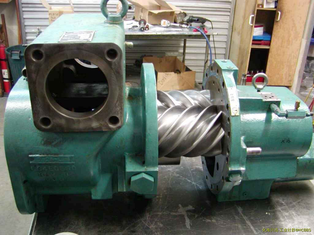

问题:螺杆式制冷压缩机排气温度高,一般是什么原因造成的?答案:1、吸气过热度大(最常见)
         2、油温高 导致压缩机磨损
         3、内外压缩比不平衡
         4、长时间运行,轴承形变,进而导致的压缩机内部机械部件磨损
         5、对于带喷液式或经济器式的  供液补气出现问题
