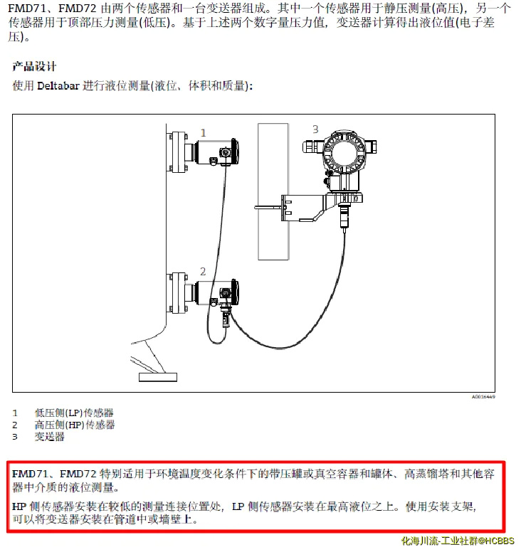

我们这边开工,用了2个这样的,供应商说可以测真空罐内的液位,我说双法兰的应该是测不准的,建议用浮球式的,但是她说可以,有的时候准有的时候不准,我检测两次表的真空镀,一次600mbar的时候不准,150mbar就准点了,我说你这表和真空度有关吧,低真空可以准些,高了就不能用了,他又说没关系
我问下有没有用过这种的,或者用双法兰测真空罐液位的

我的理解是:电子差压原理就是把高压测和低压侧的两个压力变送器测量的压力值做减法,然后换算出的液位。如果传感器选得是表压的话,罐顶的低压侧是抽真空,低压侧传感器传过来的压力值应该是个负值,两个数值相减应该是错误的;如果传感器选的是绝压型的话,高压测和低压侧的测量基点都是以绝对真空为基准点,测量的压力值都是正数,相减的差压值是对的,那么测量值应该是对的。 图片1.webp

测量真空罐内的液位,是要用真空静压远传差压变送器的,要不然膜盒容易损坏,毕竟长期运行在真空条件下,同时接液温度对其影响也特别大,给你个样本你看看吧,如果还有什么不理解的可以给我发邮件,我帮你选型,邮箱354301990@qq.com
