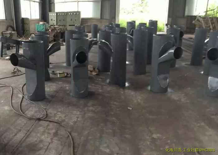

[原创] 耐磨煤粉混合器说明
1.3K |4
全负压耐磨煤粉混合器是煤粉混合器的形式之一,在原双层托板形式上改成单托板,又在落粉管与混合器联接处的后壁加一块弧形钢板插入煤粉混合器内部一定深度,使流经的一次风对落粉管产生引流作用,彻底消除了托粉现象。同时减轻给粉机下部垂直管段到与一次风管连接处的磨损,在设计选择煤粉混合器时要保证其达到合理的流动特征,即流速达到一定的要求,使煤粉和空气混合良好,并使管道的磨损控制在一定范围之内。煤粉混合器内部镶嵌焊接耐磨陶瓷使用寿命提高3-4倍。 timg (3).jpg

有没有做过煤粉输送的耐磨弯头,使用寿命是多久?

耐磨管道楼主 VIP会员 VIP会员 | 显示全部楼层       最后访问IP河北省
海川小学6年  |  头衔:  【陶瓷耐磨弯头】
做过5年以上,最长两个大修期。
