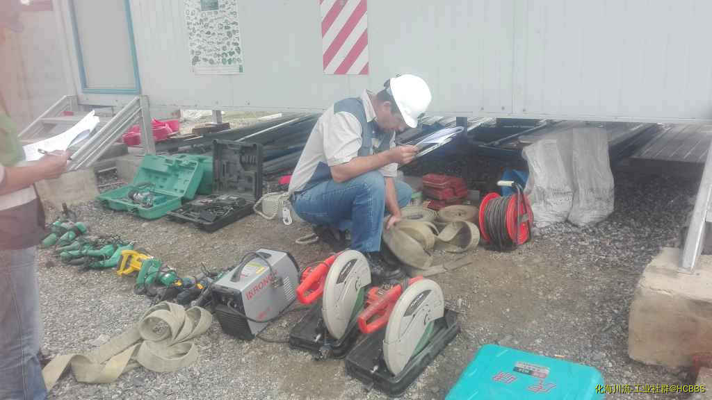

承包商工机具检查:
工机具实行编号、登记、检查,使用前检查,月度检查,季度检查,对于承包商来说,承包商管理中心每月定期要对承包商所有的工具:吊装、手持电动工具等等进行检查。

相信很多国内企业也有该项制度,但是,执行估计就不够了~~
