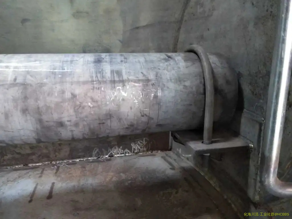

[讨论] 塔的进料口是不是离塔壁太近了

如图塔的进料口是不是太小了,如果进料介质很脏,时间一长不是容易堵塔的进料口吗?谢谢,请高手说说,加分

进料口直径和进料量相关,图中看不出进料管采用缺口还是小孔进料型式,也看不出离塔壁到底多近。

塔的进料就是一管线,其端口离塔壁很近,没有其他进料形式  详情 回复 发表于 2017-9-19 14:09

这下看清楚了,确实可能存在你担心的情况。感觉管径不小,进料量应该大,冲刷比较厉害,同时进料口没有削出角度,如果介质有腐蚀性的话,今后管端容易积液,容易腐蚀。

板式塔进料口,应该是双溢流吧。楼主说的进料管是在塔壁上固定,离塔壁近但实际进料口在正下方。

太近了,进料压降大,会对设备壁冲蚀。

会对塔这个设备造成伤害。但是我也没有什么好的方法。

进料口不会这么设置的,忘记开孔了

进料管端部应该有堵板,开口在管子的中正下方。

进料管正下方不可能没有开孔吧

你要从安全角度想,如果高是不是容易产生静电,这样可不是开玩笑的。所以保证安全的前提下在进行生产
