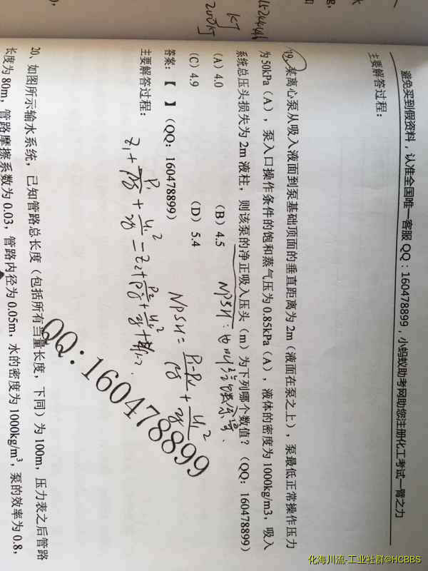

2016年注化专业案例下午19题怎么做

yangziye_RTZP楼主 VIP会员 VIP会员 | 显示全部楼层       最后访问IP北京市
2016年注化专业案例下午19题怎么算?
发表于 2017-9-20 16:16:30
19题
19题
蓝天浮云VIP会员 VIP会员 | 显示全部楼层       最后访问IP北京市
我觉得选B。Hg=(P1-Pv)/ρg-HPSHr-∑Hf=(5000.85)*1000/(1000*9.81)--HPSHr-2=-2(吸入液面在泵入口之上),这样HPSHr=5.01m。但实际安装我们还要给出0.5m左右的安全高度,所以泵的净吸入压头为5.01-0.5=4.51m
