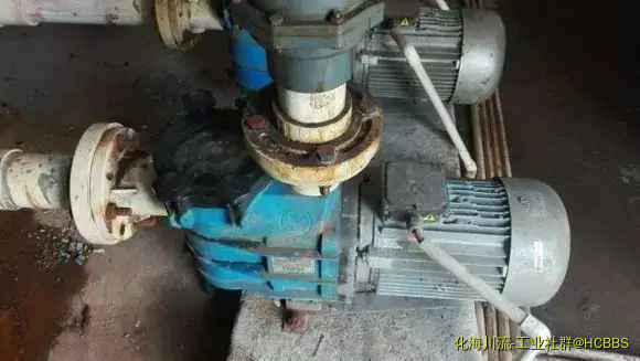

实践中处理故障,因根据具体问题,实际分析,应遵从先外后里的原则,切勿盲目操作。
首先,应检视电源供电情况,接头连接是否牢靠;开关接触是否缜密;保险丝是否熔断;三相供电的是否缺相等。若有断路、接触不良、保险丝熔断、缺相,应查明原因并及时进行修理。其次:检视是否是水泵自身的机械故障。
我提炼出了水泵常见的7大病症和6大问题,希望能解决你平时遇到的80%的问题。

去过很多工厂,许多厂的通用设备都是脏乱差,设备管理很糟糕,版主的配图就是例子。
