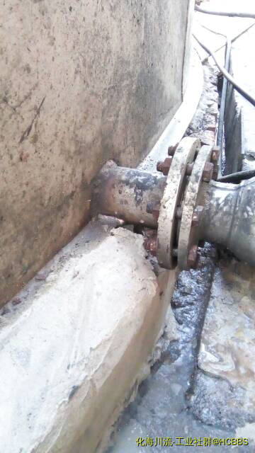

这是一个储罐的排污阀接口,大家看看有什么不符合规定的。

法兰接管设计太短,或裙座设计太大,螺栓安装都是问题。

主要是排污口接口开孔位置太低,没有考虑相邻焊缝的间距。不符合储罐设计要求。  详情 回复 发表于 2017-9-20 20:21

接缝那个也有要求吗?

开孔位置太低,影响结构。
