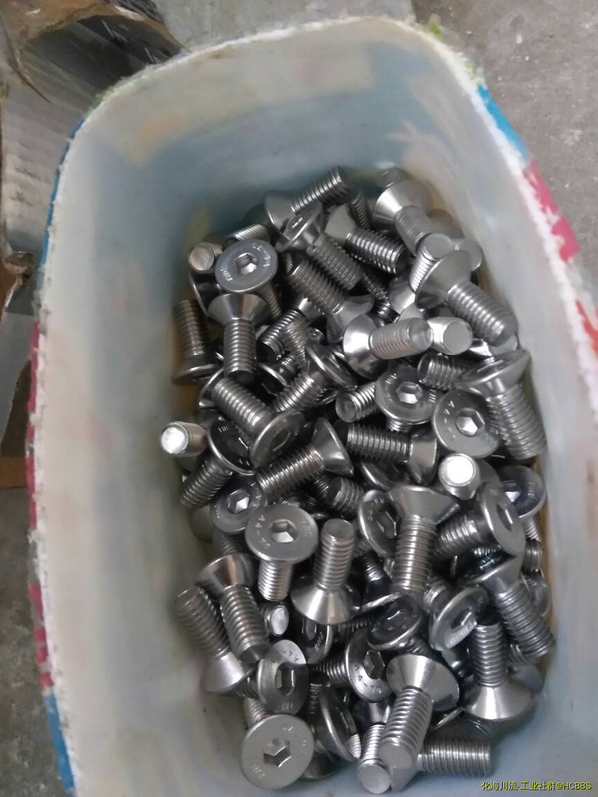

这是316l的螺丝 经常断在里面  求解决方法 断在里面 怎么取出来 或者更换什么材质的

断在里面的,想办法焊个六角螺母,然后再拧。是否可以不采用这种平头内六角螺栓。

也可以在断的螺栓上打孔,然后用断丝取出器取出来。我不清楚你的这个设备的介质是什么,工作温度是多少,选用的螺栓材质要综合考虑。

看着像过滤网啊!我主要维修pta设备,经常遇到这种情况,非常不好弄,楼上说的都用过,感觉都不怎么好用。说那个焊螺母的,一定要先在断螺丝上堆焊一点,这样方便焊螺母,还防止螺母放不正,焊接到机体上;如果是在断螺丝上打孔,一定要合金钻头,要不基本没戏,然后用反锥,试着往外带,打孔时得注意给冷却,使用反锥时最好等螺丝降到常温,并对机体适当加热,反正就是热胀冷缩吧;松动液啥的就用吧;像这种情况,估计就是螺栓受力不对,从这个角度想想,振动啊,其他的也没起办法,316l的强度,耐腐蚀性,估计替代品不多了

316L主要是耐腐蚀性比较强,它的硬度并不是那么好,像你这样可以用FV520B材质进行热处理工艺进行处理,这样可以提高硬度,可以有效解决断裂情况,520B也有抗腐蚀性要比316L好的多!

楼上说的办法都用拉  不好用 断丝取出器不能用  因为里面的丝扣黏在里面拉  只能用钻头打孔 慢慢扣

不能动火

每次上螺栓之前抹满黄油,上完之后然后用黄油将内六方填满吧

没见过,乱说几句,如果经常断,应该是结构问题,换结构,或者改进一下。是不是振动造成的?加长螺栓,使用防松结构。

这个不能 只能用这样的

       用一个直径略同的钢锥,插在孔中向着断丝面中心打点,用钻取出。其它的没啥好招儿。还好,有断丝孔做导向,可以准确的打点下钻。注、打点的作用是打钻的定点有助于开钻的切削。       另外,解决断丝问题才是最主要的。估计原因出在应力因素导致的断丝。办法是在上螺钉时,减少预应力,留有膨胀距离(螺纹孔下设置下旋距离、固定物间隙设置软垫片等);增加螺钉的强度。

断在里面,打孔去掉,316L在螺栓在拧的过程容易用烧死(螺栓与孔),可以更换钛材的螺栓试试看,

选 310 的 螺栓, 配合加工精度为松。松紧程度等级忘记了。

知道怎么取出来 治标不治本,还是螺栓换材质吧.....用断丝取出器可以试试

同意十四楼。多次钻孔去掉,316L在螺栓在拧的过程容易用烧死,烧死原因螺栓与螺孔间隙小可以加大配合间隙。
