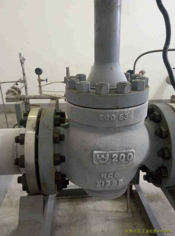

[求助] 请问各位大神这个调节阀阀体上的标识代表什么意思?
10K |16
liqh014VIP会员 VIP会员 | 显示全部楼层 |阅读模式       最后访问IP河南省
阀体上的200表示通径DN200,如果600表示Class600,那么63表示什么,如果63表示PN63,那600又表示什么?表示很困惑。

CLASS是美标阀门压力等级前缀,翻译为等级(级、磅级),后跟数字,如CLASS 150 、CLASS300、 CLASS600。CLASS600相当于国标PN100。

多谢回复,如果600是Class600,那么应该说设计压力约为11MPa,那63是什么意思呢?我看有的阀体上标的是600 40

PN63,指公称压力63公斤

那不是前后矛盾了吗?前面标识是11MPa,后面又标示为6.3MPa。

估计是设计压力与使用压力吧。
发表于 2017-9-15 20:34:21
这个调节阀的驱动机构与阀体感觉是后组装在一起,不是原配的。调节阀铭牌上写的是压力等级Class600,阀体材料是SCPH21,但阀体上的铸牌标识为WC6。这是一个高温调节阀,法兰厚度要比常温PN64级的要厚。另外,我们现  详情 回复 发表于 2017-9-15 20:42

这个调节阀的驱动机构与阀体感觉是后组装在一起,不是原配的。调节阀铭牌上写的是压力等级Class600,阀体材料是SCPH21,但阀体上的铸牌标识为WC6。这是一个高温调节阀,法兰厚度要比常温PN64级的要厚。另外,我们现场还有别的调节阀,铭牌上写的是PN64,但阀体上标的是600 40,不知道什么意思?

按照你的介绍,是不是买到翻新阀门了?

确实是一个二手的阀门,临时借用一下。

我想了一下,600应该代表压力等级Class 600,而63则应该代表阀门进出口最大工作压差6.3MPa

呵呵,我觉得大概率是这样~~~阀门厂家在制造(铸造)阀体时,不会因欧标和美标两个体系分别铸造两种阀体~~~这样就是一个铸造毛坯的通配用的问题~~~理解这个思路就明白了吧?
这个铸造15(20)CrMo的阀体,可以用于美标600lb或欧标6.3MPa等级的场合~~~届时只要按对应标准车+钻孔,成型法兰就好了~~~~~

这个是吴忠的电站用高温调节阀,我在吴忠其它的调节阀上也看到类似的标识,不同的是标的600和40,而吴忠的球阀上不是这样标的。
