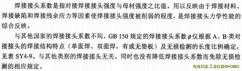

各位海友早上好,本人刚接触过程设备行业,想请教一下容器上的焊接系数是如何确定的?有没有相关的详细说明

请看GB 150,有详细规定

容规,GB150都有规定。新人都是这么过来的,多看看多问问多学学。
