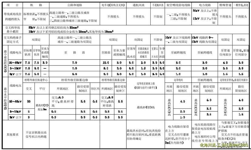

GB_50061-97-66KV及以下架空电力线路设计规范垂直距离我查到,就是水平距离写最高杆(塔)高是什么意思,我们这电线杆18米,地上15米,难不成谁水平距离为15米?有懂得朋友讲讲。

有懂的看看附件,谈谈20KV高压线与溶剂管道的水平和垂直距离。

这位海友,我的理解是水平距离应该是最高杆塔高度,若杆塔高为30米,则甲类管道离与架空杆塔的水平垂直距离也应为30米;主要是为了防止杆塔倒塌时确保与特殊管道之间有一定的安全距离。若是,甲乙类储罐的话,则之间水平的安全距离必须达到1.5倍杆塔的高度方可满足设计要求;而大于200立方的液化石油气单罐的安全距离至少应保证达到40米啊!
另外,你参考的规范早就作废啦,烦请参考《GB 50061-2010 66kv及以下架空电力线路设计规范》!
另附最新设计规范,供你参考啊!希望可以帮助你啊!

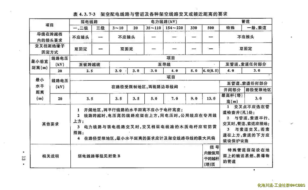

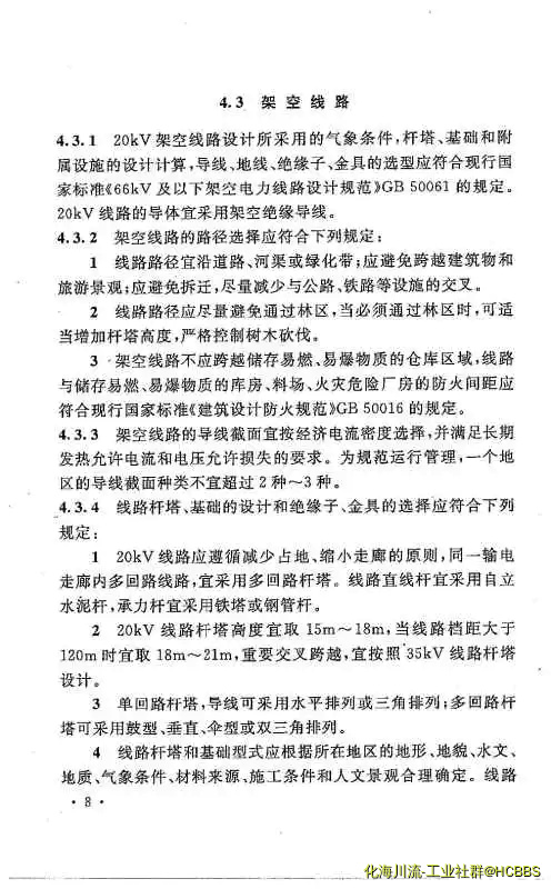

这位海友,你设计时也可参照一下电力设计规范《DL 5449-2012  20kV配电设计技术规定 》,规范内也有相关说明啊!
我贴两张图片,你可参照一下,但还是要以国标为准啊!
