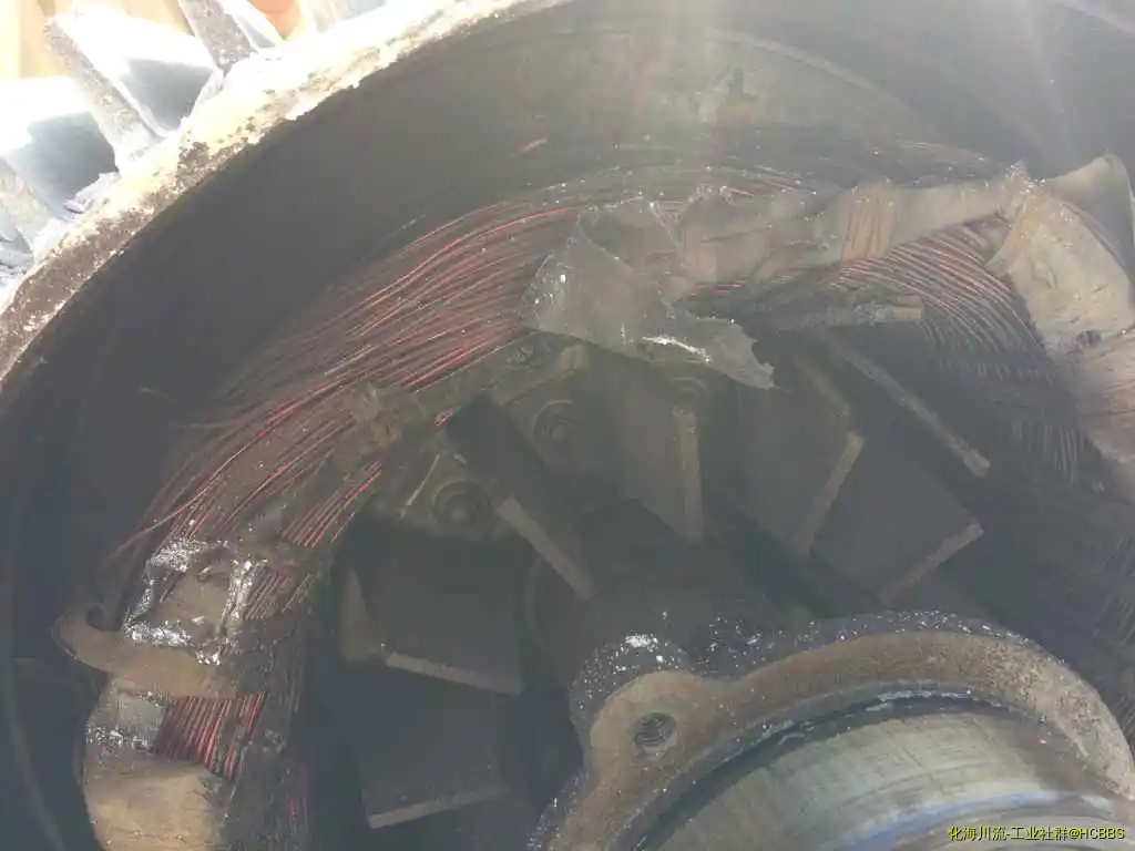

       75KW电机夜里牺牲,电机正常运行期间跳停,再开机开不起来,联系电工检查结果为电机烧;配套设备为风机,风量7500M3/h;正常运行电流90左右,因风机是脉冲除尘器配套设备,风机运行过程电流是慢慢下降的,最低下降至75电流必须停系统,75以下系统正压;先不管系统,请各位海友看看,分析下造成电机烧的原因有哪些?
      谢谢!

匝间短路

估计绝缘被击穿了

电气方面的是一定了,电机绕组相间、接地短路、短路造成单项,,,,,,会导致电流升高造成这个样子。关键是脉冲式的使用,一点出现异常不会被发现,段时间就会损毁。

绝缘肯定是零了。出厂重新绕了!

过载也可能,不知道你这个风机是离心式还是轴流的,检查下风机,
