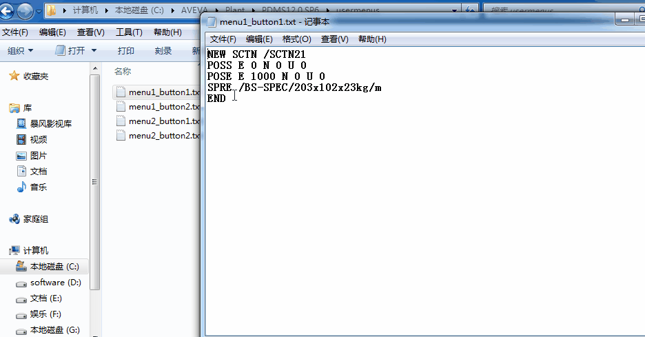

把编写好的pml程序,按照规则命名(菜单名+工具名)后放到指定文件夹中,则在pdms中自动生成菜单项和对应的工具。可以同时定义多个菜单,用户不用进行任何其他操作。

主要为了操作方便简单,不用每次都输入命令调用程序
