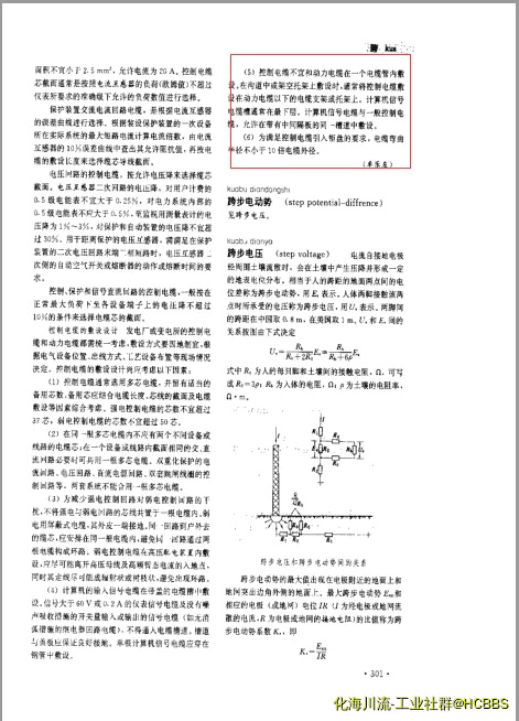

控制电缆为什么不宜和动力电缆敷设在同一个电缆保护管内?
3.7K |2
qiuzhijuVIP会员 VIP会员 | 显示全部楼层 |阅读模式       最后访问IP北京市
中国电力百科全书 输电与配电卷 .webp 有没有具体的规范、标准作为依据吗?

防止干扰,保证安全。

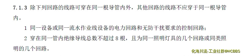

GB 50054-2011   低压配电设计规范
