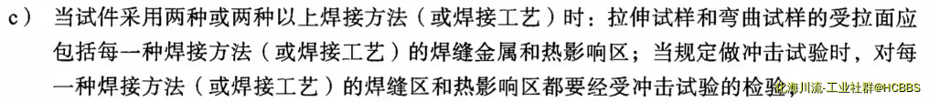

请问,T<10mm的组合评定试件,应该做弯曲试验吗?如果要做的话,应该做什么样的弯曲试验?

那请问,是做侧弯还是面弯,背弯?  详情 回复 发表于 2017-9-8 12:39

那请问,是做侧弯还是面弯,背弯?

NBT47014-2011表11

10mm以下,不建议做组合工艺评定
弯曲试样不好选取,面弯背弯、侧弯都不合适
以前有个专帖讨论这个问题,有人建议面弯背弯加倍取样
楼主可以找出看一下

小于10的组合评定,,,就做、面 背弯。,。
