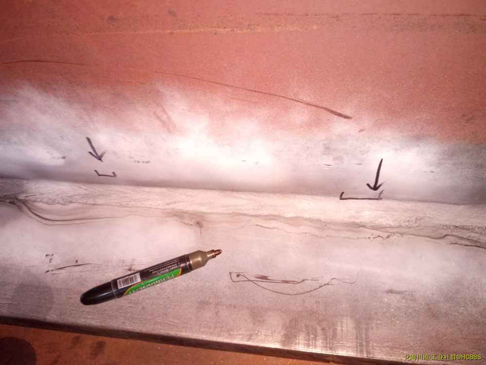

[讨论] 焊接H型钢裂了
1.6K |5
qilupzhVIP会员 VIP会员 | 显示全部楼层 |阅读模式       最后访问IP山东省
海川顾问组(海友)  |  头衔:  【海川资深技术人员】
加入千万工业人行列
腹板厚度24mm
翼板厚度40mm
材料Q345B
埋弧焊

医疗风云VIP会员 VIP会员 | 显示全部楼层       最后访问IP山东省
Q345B材质,板厚比较厚,焊接不预热,可能出现裂纹。
发表于 2017-9-8 10:40:21
qilupzh + 5 积极参与
钢板太厚,结构刚性强,焊接应力大。预热、线能量控制,最好焊后热处理一下。
发表于 2017-9-8 11:04:20
qilupzh + 5 积极参与
结构刚度太大  这样的焊接一是 预热 一是分段退焊
发表于 2017-9-8 11:30:32
qilupzh + 5 积极参与
感觉是收缩冷裂
发表于 2017-9-8 11:38:44
qilupzh + 5 积极参与
515133307VIP会员 VIP会员 | 显示全部楼层       最后访问IP陕西省
腹板和翼板厚度不一样,角焊缝应力很大,采用埋弧焊时,相对的焊接线能量高,注意焊接工艺参数
