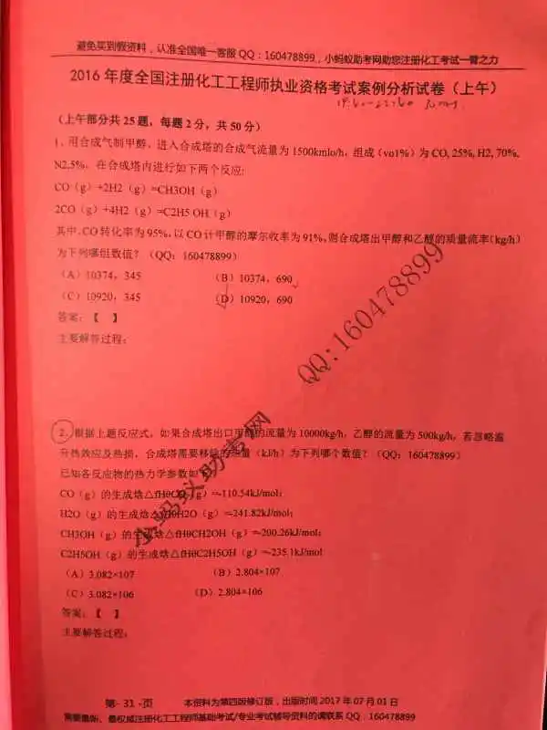

[讨论] 2016注化上午案例第2题

简介--请问大家如何解的,我算不到答案-登录查看全文

liuliangsxdVIP会员 VIP会员 | 只看该作者       最后访问IP山西省
简介--根据产物的质量流率计算反应的摩尔数 然后计算各自反应的反应热 相加即可 第二个反应方程式右边缺少一个水-登录查看全文

zhongjh楼主 VIP会员 VIP会员 | 只看该作者       最后访问IP上海市
简介--没注意到,缺水,难怪我反应焓算的不对-登录查看全文

简介--zhongjh 发表于 2017-9-8 16:59 没注意到,缺水,难怪我反应焓算的不对 算出来了吗?答案选哪个,有没有计算过程-登录查看全文

jjlwlVIP会员 VIP会员 | 只看该作者       最后访问IP上海市
简介--天高地阔 发表于 2017-9-17 16:06 算出来了吗?答案选哪个,有没有计算过程 我算下来答案是A,网上的答案显示是C,应该是错误的。-登录查看全文
