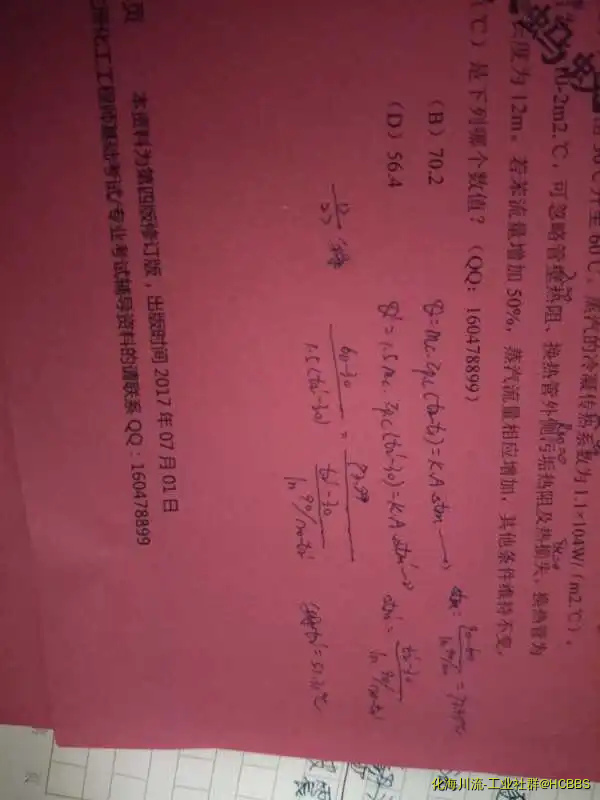

yxlei8005VIP会员 VIP会员 化海川流M | 显示全部楼层       最后访问IP内蒙古自治区
不需要吧,我的计算过程如下,如不对的话,请指正哈
