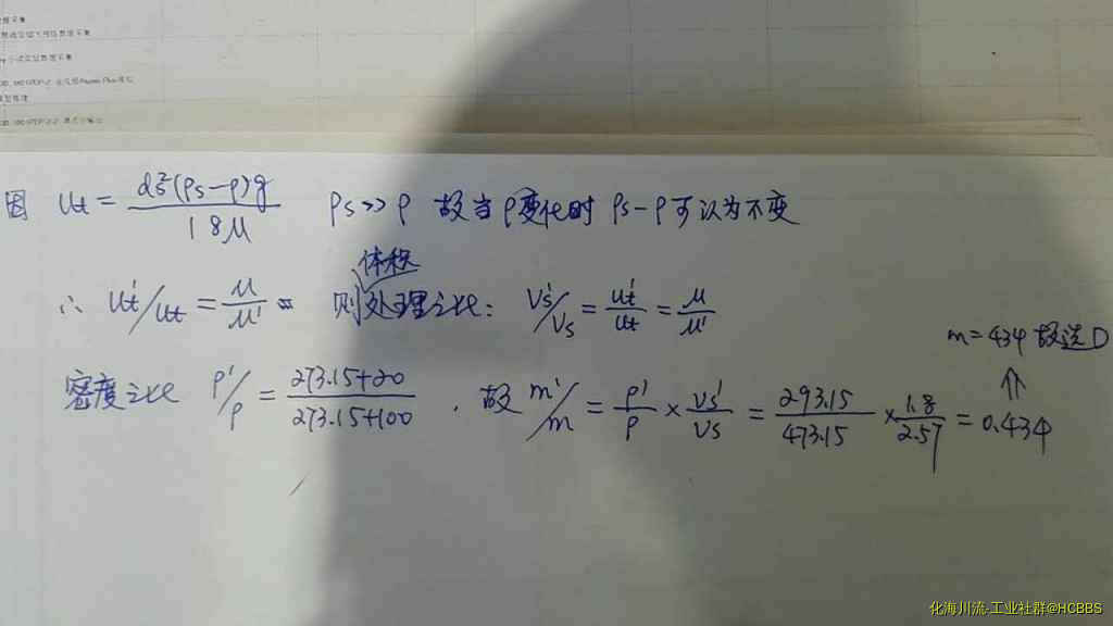

1.首先计算沉降速度之比,计算时忽略气相密度变化的影响
2.计算体积处理量之比
3.计算气相密度之比
4.计算质量处理量之比
发表于 2017-9-8 10:19:08
zhongjh楼主 VIP会员 VIP会员 | 显示全部楼层       最后访问IP上海市
我也是这么算的,可是算不到答案。这里处理量之比其实就是沉降数度之比,提高到200度后唯一变化的就是气体粘度和密度,套用公式算出来没答案,你算出来了吗,可以给解答过程不
发表于 2017-9-8 17:05:46
liuliangsxdVIP会员 VIP会员 | 显示全部楼层       最后访问IP山西省
发表于 2017-9-9 07:27:54
高手,简单明了,佩服。我转了好几个弯才算出来。  发表于 2017-9-11 14:49
高手,简单明了,佩服。我转了好几个弯才算出来,  发表于 2017-9-11 14:49
