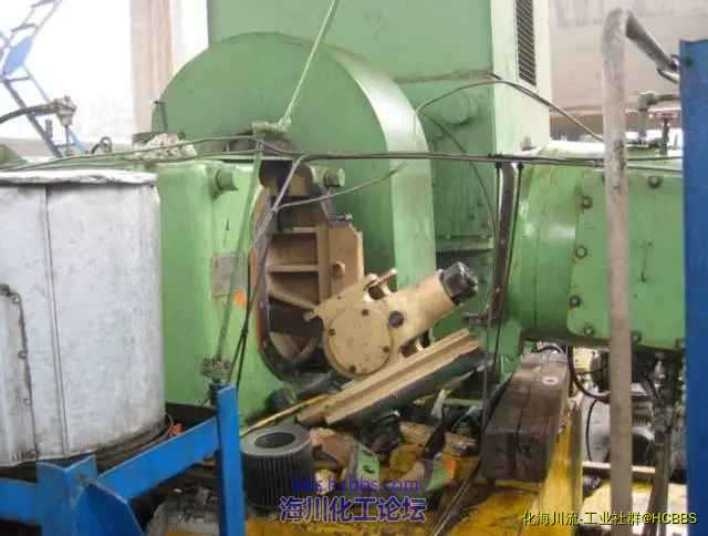

就在检修完第20天的夜里1:55分左右,压缩机出事了!
事后调查,由于DN150金属软管质量不过关,主要原因就是由于振动导致其内部不锈钢金属层开缝、耐压等级下降、外层金属缠绕层漏气,由于当时压力为50公斤,天然气瞬间泄漏在高温高压下产生燃烧爆炸。
金属软管
事故现场图:
4、经历者讲述爆炸细节!
那天LZ上中班,1:55是我们刚刚开完交接班会的时间;中班马上要下班,夜班刚刚接班;随着一声巨响,装置区中间部位火光冲天。当时正值二段炉运行期。看方向,大家当时认为是二段炉出事,但经过判断确认是压缩机;当时的情景LZ至今历历在目,因为本厂第一次出事而且是爆炸事故,紧张度可想而知;接班后的班组就组织人员紧急停车处理,我们交了班的班组再次确认事故点,与赶来一起处理事故的休息班组人员一起紧急处理……
在此我们把LZ们的处理顺序给大家一一介绍,供大家学习指正;
①接班班组紧急停车处理,由于当时工艺负荷较高,且爆炸燃烧处离放空总管很近,一时不能确定什么地方爆炸,处理第一步就直接断了天然气总进口阀门、压缩机不敢靠近的情况下是配电室关其总电源停机…….!
②LZ等其余人确认是检修时更换的金属软管爆裂;(幸运的是当时刚刚接班人员在操作室机柜查看数据没有在机子周围,不然后果不堪设想当时机柜室玻璃震裂导致有人脸部划伤)当时情景整个压缩机厂房车间玻璃全部破碎,那根爆裂的管线由于压力太高瞬间从金属软管处甩至厂房房顶将房顶打穿(彩钢板房)冒着熊熊烈火;那两个操作工都受到惊吓跳窗后跑到主控汇报情况……!
③后续情况就是有灭火组,检察人员情况组,停车确认组;引导119救火车组;配合119组…….其实当时现场很混乱,归纳起来就是以上几组;在此LZ赞扬一下共事多年的同事,休息的90%都过来装置区处理事故;
④经过2个小时的前后处理,各部门一一确认:停车完毕,人员无一受伤,火苗最终在119和公司员工大力配合下最终扑灭(管道内部有余气,最终用氮气灭火);

怎么算都是压力管道,没有重新设计吗,施工没告知、没监检吗?

我感觉会不会是选型的问题,一般金属软管用在沉降量比较大的储罐进出口,像压缩机这种压力比较高的管道,应该用膨胀节比较好吧。

这就是个笑话,高压力的压缩机接管用金属软管?用根麻花管都比金属软管好。像金属软管、波纹膨胀节之类的管道在耐疲劳应力方面实在是不行。像热力管道之类都是能用自然补偿就绝不会做补偿器,出问题的地方大都是补偿器这类,多花钱还不安全。设计应该从配管上加强管系的柔性,而不是加个软管之类的甩锅。

不同温度下金属软管的使用压力有明确的要求,GBT14525-2010中公称直径DN150的最高推荐设计压力为4.0MPa,压缩机出口工作压力5.0MPa,对于金属软管的要求就更高了。不知哪家厂家有那样的能力能生产这样的软管。

高压力的压缩机接管用金属软管,这个有没有经过论证,确定可行?谁拍板的,不能简单的把责任归咎到采购头上,毕竟采购部门对工艺不太懂是普遍现象,他们只是执行采购指令的  详情 回复 发表于 2017-9-7 07:13

5Mpa压力比较高,又是振动条件,还有热胀冷缩的因素。更换这种软管评估的不到位,留下隐患。越是大化工厂越要重视审批程序,我们小化工换个DN20的小管不会有这么大的事故

像这种高压、易燃、易爆的介质;要有变更手续、要经过论证他的可行性,然后才能够实施;

“专家”确实解决了压缩机的问题,呃,方案的制定人、审核人、批准人都有责任的吧。技术方案不严谨、安全评估不到位。

向你们这种情况应该属于设计变更了,设计变更都要走变更程序的,直接把管线更换成金属软管,胆子也实在是太大了;这说明你们厂的领导干什么事基本都是拍脑袋呀,太可怕了。没有设计变更,没有HAZOP分析,没有风险评价就敢做,要是一直都是这种思想,以后还会出更大的事故的。

5.0mpa的压力,用这种金属软管,不知压力等级是否符合?只提到管径,没有压力等级,看似这个也就4.0mpa的。正像各位提到的,这个要以设备生产单位及设计部门协调解决。这个有个工程验收的问题,为什么这么久得不到解决?随便的就有权利变更一下?呵呵,主要责任在领导,太儿戏了。没出人命算他便宜。

任何一项技术措施,在实施前都是要经过反复论证的!走变更手续了吗?如何评估变更结果的?辨识出变更后可能产生的风险了吗?不要简单地推卸责任!安全、工艺、设备等主管尽到自己的责任了吗?

首先,万幸没有人员伤亡,事故也处理的比较的及时;自己也从事设计这一块,感觉直接将金属软管用于5mpa的管道上,应该没有经过验证,采购这边应该问题不大,谁也不敢背锅,管道这个属于GC1(1)压力管道了,四级签字确认,不知道你们走压力管线变更了,当时更换管道前,应该有先关会议纪要,专家也有没有考虑到现场情况(高压,高温等)
