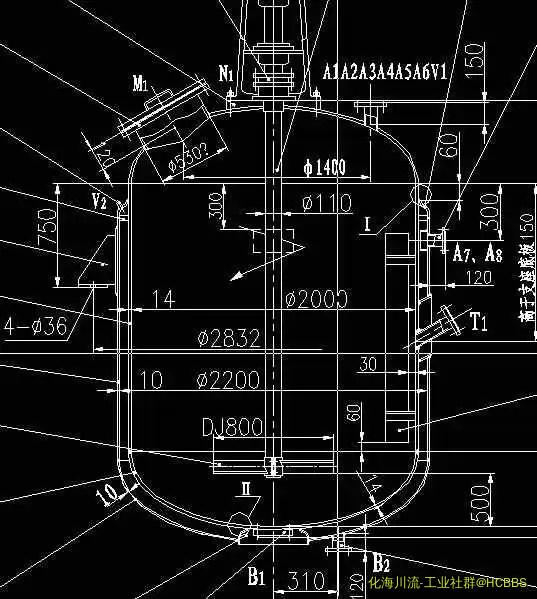

如题,夹套容器接管需要突缘-凸面法兰,请问与板式平焊法兰有什么区别,突缘-凸面法兰在标准上查不到,它是不是就是凸面法兰就行?希望大神指点迷津,谢谢了。

就是业主要求附图下面B1出口配突缘-凸面法兰,不知道为什么选这个,有什么作用?

直接和筒体焊接的凸缘,尺寸和法兰尺寸一样,只是没接管了

突缘 就是RF法兰

下部凸缘接上展式或下展式放料阀,连接尺寸需要查相应放料阀样本。釜内压力不高,用GB/T150开孔补强计算即可

这样做是为了取消接管防止积料。反应釜:www.hgzysb.cn

凸缘的螺栓孔为螺纹孔(类似管板的拉杆孔),而法兰的螺栓孔是光孔(通孔),其他的尺寸与相连法兰或阀门相一致。

凸缘的螺栓孔为带螺纹的且不是通孔。平焊法兰的螺栓孔为光孔且为通孔。凸缘其他尺寸与相连的法兰或阀门相一致。
