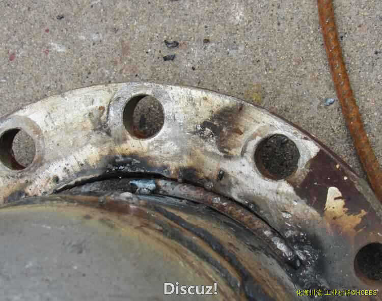

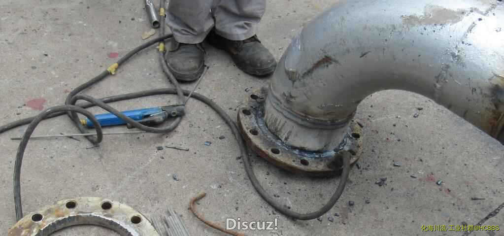

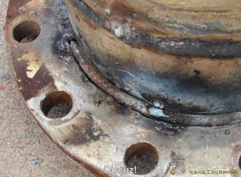

现场发现焊接作业填充“钢筋”是否符合焊接管理要求,有什么风险,感谢感谢各位大神!

不行,材质不同。

这怎么行!赶紧勒令考核返工!从没见过这么粗糙的焊接!你走的啥介质?这可不能开玩笑的啊!!!!!!!

汽油,现场检查时发现的!

按理要有焊接工艺评定、拍片之类的呀,你这焊工有没有上岗证啊?!不能马虎!人家施工队伍干完跑别处干活了,后续万一出了问题尤其是出了安全事故类的事,你可不像那些打游击的队伍可以事不关己高高挂起的哦!慎重!!!

加上钢筋材质不一样,钢筋也不能完全融合,不牢固

不行,得要焊条补上来

十年之内没见过这个架势,太神奇了。

有质监局发的证吗?这样的焊工在我的工地早开除了!
