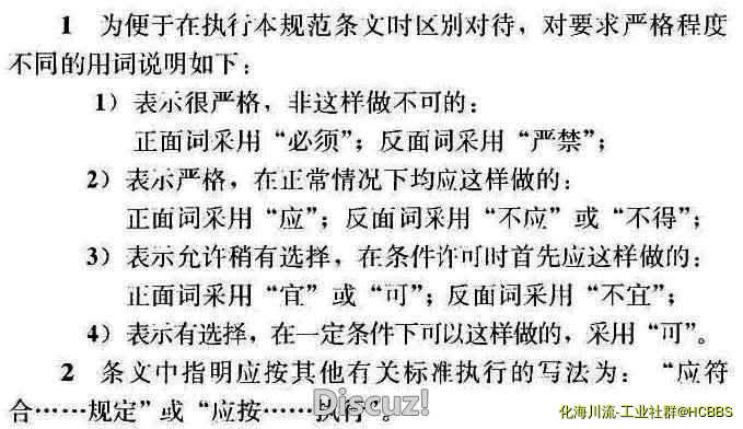

标准文中见有:“一般宜采用……”和“一般应采用”,这两种表述方法区别大吗?可不可以都理解为也可以不采用……。

不可以,宜采用不是必须,应采用是必须

但在“应”字前面有“一般”二字呵,可以理解为不“一般”时可以不采用。

表示严格,在正常情况下均应这么做:正面词采用“应”,反面词采用“不应”或“不得”;
表示允许稍有选择,在条件许可时首先应这样做的:正面词采用“宜”,反面词采用“不宜”;
根据我跟多地、多位专家组成员及安监、消防等**部门打交道的经验,可以这么跟你说,没有特殊的情况下,就按“应”的来,按“宜”的来。除非你有充分的、足以说服专家组和***员的理由和替代措施。

看来这个一般不是真正的一般啊。在没有更优化的条件就得看他这个一般

深表赞同,出现“宜。。。。。”也是要执行的,而不是你想用就用,不想用就不用。如果不执行,就要出论证,证明不这样搞也是安全的,并且得到相关人员及机构的认可。

应就是口气强硬点,但是也不是不可商量。宜就是出口就有讨价还价的余地。

有一般应采用这样的描述吗???   如果有的话,这两句话就相当于一个是70%,一个是90%的区别,都不是强制必须的意思。

一般宜采用……:是在一般的条件下推荐采用,应是比较合理,优化的方案。
一般应采用.......:是在常规条件下应该采用的方案,在特定的条件下可以不采用。
应采用...............:是表示不管在什么条件下必须采用。

所有标准中用语都是这样,不要纠结于字面意思,按标准条文上说的做就行。

10楼解释的很全面。谢谢!
