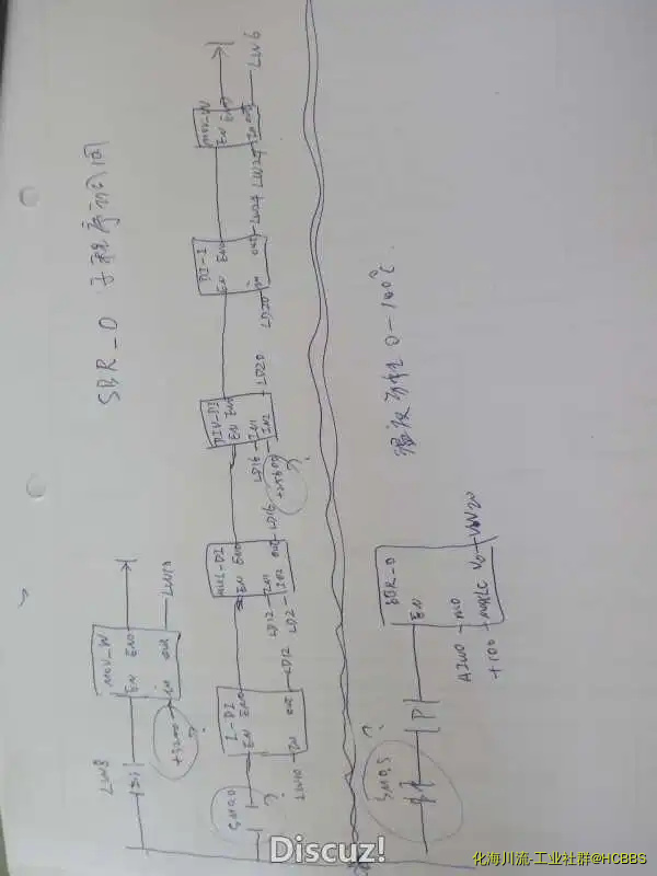

图中圈起带?的都怎么理解(模拟量)。

模拟量需要处理。可以网上搜索一下模拟量处理的程序。网上很多。
发表于 2017-9-4 11:08:56
SM就是special memory特殊寄存器的缩写。 SM0.0就是恒为1,SM0.5就是每秒触发一个宽度为0.5S的脉冲
其他都是些整数了。

SM0.0运行状态监控,运行时始终为1。

25600是转换模拟量量程。4到20毫安信号对应的是6400到32000。

SM是特殊寄存器
SM0.0:该位始终为1.
SM0.5:周期1s,占空比50%的脉冲
