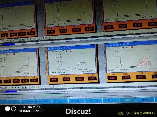

用执行器流量条件,但是流量变化特别大,PID调节不稳定(如图)。用手动给调节阀一个脉冲信号,流量计瞬时流量长了四立方水,正常也就长一立方水。流量计和调节阀都是新换的,请问这是怎么回事?是不是流量计哪里没设置好?

右下角那个趋势图就是PID调节不稳定那个流量计

PID参数整定不好,慢慢调吧

产生振荡了,比例或积分作用太强,慢慢减小比例或积分看。

可能是阀门的流量特性有问题,是不是选型的时候没有计算好。

定位器是否不灵敏了

首先保证手动时,一定开度,流量基本稳定,本身流量波动大的话,或定位器行程有问题,投不上自动的。比例度和积分时间都是越小作用越强的,调节时注意。积分是超前调节,滞后比较厉害的,加微分,比如温度。

你这个都调的振荡了,还好是等幅震荡,你把P的作用调的小点,观察一下!
