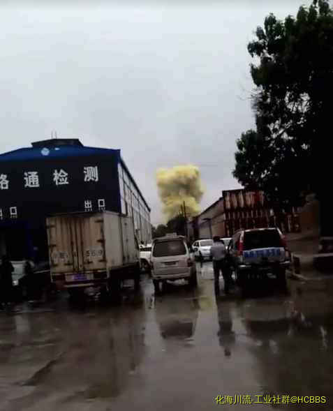

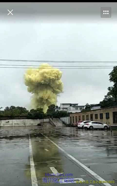

河南开封一化工厂发生爆炸
   8月30日,据开封市安全生产监管管理局官方网站发布消息称,上午10:40左右,东郊羊尾铺(青上化肥)东侧开封市金港化工有限公司一处反应釜在甲苯蒸馏回收过程中,因操作工没能及时减压,发生爆炸事故。
据称,经市环保监测部门监测数据:无有害气体,现场无人员伤亡。事故发生后,相关部门和安全专家及时赶赴事发现场,成立事故调查组对该起事故进行调查处理。
截至目前,开封市金港化工有限公司负责人何红军已被公安部门控制,事发原因和财产损失正在调查中。
频发的化工厂事故一次次的警示我们:安全生产必须重拳打击!安全检查、监管督查应该先于事故调查,不要再让惨痛的代价给我们敲响警钟。找到事故原因,吸取教训,对安全、对我们自己负起责任!

黄烟,什么有毒物质?

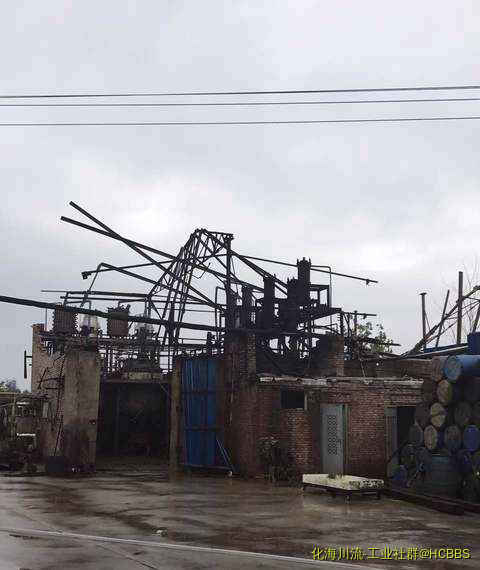

这化工厂,看起来真简陋啊。

又全部推给操作工了,保安措施呢?

这个其实应不能将责任完全推到操作者的身上,难道设备在设计上没有安全防护措施。(安全阀等其它泄压装置);

直接原因不是根本原因,不是事故原点,不消除事故根原因,重复的是同样的故事。

看看冒的烟,就知道有毒,还TM“没有有毒气体”?

存在可能超压的设备上,竟然没有可靠的泄压装置,请问设计是干什么吃的?
