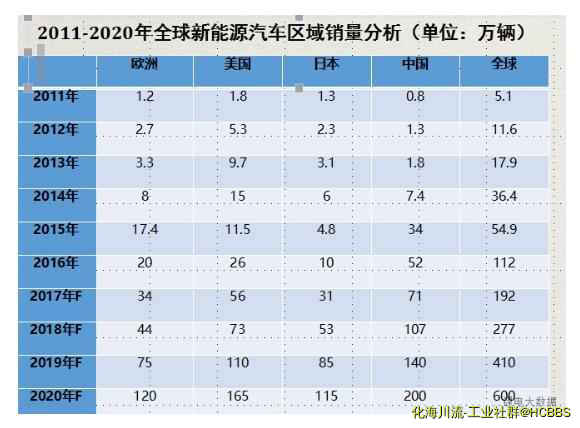

近几年,随着新能源汽车市场快速扩张,储能电池需求也正在加速增长,以致中国锂离子动力电池需求也将猛涨,其中动力电池成为锂离子电池产业增长的主导力量。
据统计显示,2015年中国锂电池产量为46.80GWH;2016年达到62.34GWH,同比增长33.2%。预计到2020年中国锂离子电池市场规模将达到170.55GWH,未来4年复合增长超过25%。
