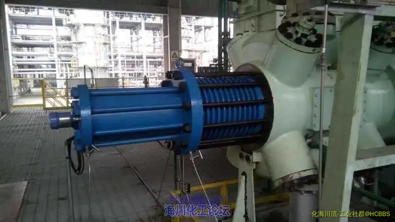

楼主能讲讲这个的作用和工作原理吗

首先,1.这种气缸属于双作用气缸。 2.气缸盖侧的这东西叫余隙调节器。(从图片上看,是电动余隙调节器) 3.这东西的作用:调节余隙容积:调整余隙容积的目的:1,有利于活塞、气缸形成系列化较小铸造模具成本。2,  详情 回复 发表于 2017-9-1 14:32

楼主能讲讲这个的作用和工作原理吗
首先,1.这种气缸属于双作用气缸。
3.这东西的作用:调节余隙容积:调整余隙容积的目的:1,有利于活塞、气缸形成系列化较小铸造模具成本。2,活塞不同材质配重时,就靠这个东西开平衡气体力和保证排气系数。3,有利于一缸多用,在设计单气缸正极差多级压缩时,靠这个实现各级等压比分配。
4.不明白看下面图
发表于 2017-9-1 14:32:28

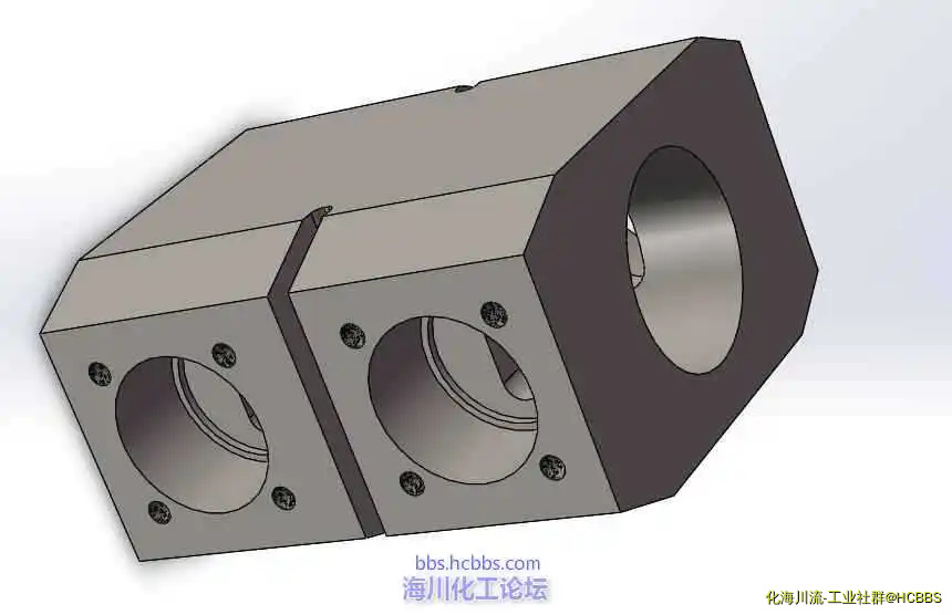

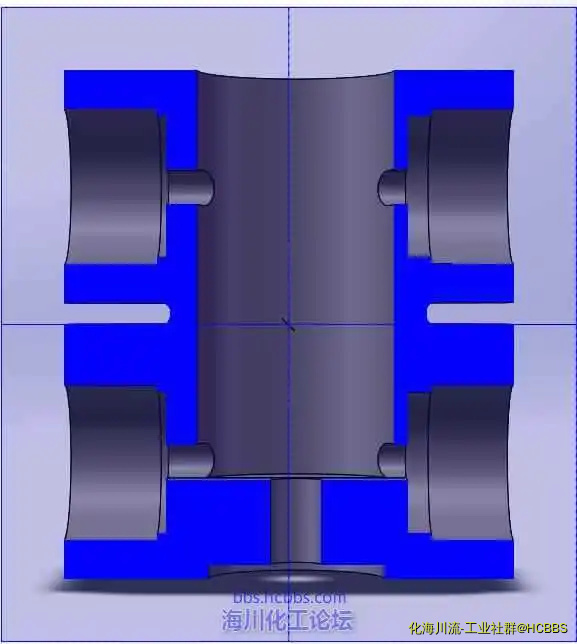

气缸
