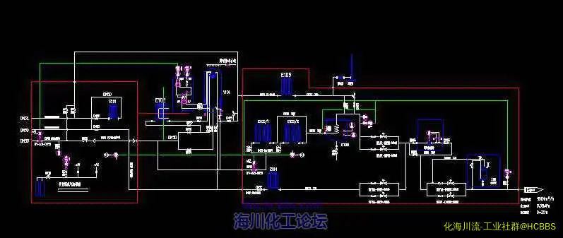

毕业院校:2010年毕业于西交大 能动学院 压缩机工程专业。
专业特长:活塞式压缩机、简单的化工及燃气工艺、简单的仪表工程。
任职经历:12-17年 -国内压缩机生产企业从事设计工作。17年8月25日与企业和平分手,暂时不打算找工作。
在海川和707潜水近10年之前一直想讨论,总怕有广告嫌疑,现在离职了乐得一身轻松,故与海友讨论。
PS:其实答疑谈不上应该是讨论互相帮助提高才是,另外后续我会不断更新此贴上传一些资料。资料质量跟高都是些不会泄密,又是干货。
工作期间主要业绩:设计应该是国内第一套 丙烯、C4、氢气、氮气、四种混合气体的分离回收撬装设备;自主设计非迷宫式BOG低温压缩机;参与测绘仿制美国KNOX WESTERN 三个系列压缩机;单独开发 天然气发动机试验台架,在用的厂家有:无锡柴油机,无锡一汽发动机,安庆中船柴油机,济南章丘重汽柴油机厂、离职前在谈洛拖柴油机厂;井口气提纯回收装置也设计过几套;

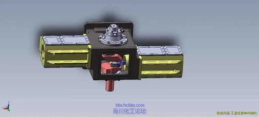

你好,现在压缩机为了省电都上了无极调节系统,可以0-100调节每一级的负荷,压缩机在设计的时候都是考虑轴向力平衡的,使用无极调节系统后有时现场会产生异响,如何保证压缩机的正常运行,通过压缩比可以么
发表于 2017-8-30 08:53:11
我接触的负荷调节有:变频、开关回流、比例回流、卸荷器调节,我想你说的无极调节应该是卸荷器调节中的一种,可以做到0-100无级调节,但是我没听说过可以做任何单独一级的 无级调节,理论上很难实现,例如极差式气缸  详情 回复 发表于 2017-8-30 09:27

濸白、的人`楼主 VIP会员 VIP会员 | 显示全部楼层       最后访问IP安徽省
wrightbob 发表于 2017-8-30 08:53
你好,现在压缩机为了省电都上了无极调节系统,可以0-100调节每一级的负荷,压缩机在设计的时候都是考虑轴 ...
我接触的负荷调节有:变频、开关回流、比例回流、卸荷器调节,我想你说的无极调节应该是卸荷器调节中的一种,可以做到0-100无级调节,但是我没听说过可以做任何单独一级的 无级调节,理论上很难实现,例如极差式气缸布置,如果采用你说的调节系统做0-100无级调节,那么轴侧与盖侧的活塞力平衡是实现不了的。除非基础件选用放大的很多,那么生产成本又会大的离谱,得不偿失。

wrightbobVIP会员 永久VIP | 显示全部楼层       最后访问IP山东省
濸白、的人` 发表于 2017-8-30 09:27
我接触的负荷调节有:变频、开关回流、比例回流、卸荷器调节,我想你说的无极调节应该是卸荷器调节中的一 ...
往复式压缩机的无极调节系统,贺尔碧格的,三级往复式压缩机有三个无极调节手操,可以每一级进行压缩
发表于 2017-8-30 09:44:29
带有位置传感器的卸荷器,只有贺尔碧格,没有第二家做这个东西,如果你说的是这个,我就明白了,其实还是卸荷器调节,只不过,卸荷器是高度自动化的,组成不分有气动膜,位置传感器,手动卸荷部件,远端控制部分组成  详情 回复 发表于 2017-8-30 14:41

濸白、的人`楼主 VIP会员 VIP会员 化海川流M | 显示全部楼层       最后访问IP安徽省
带有位置传感器的卸荷器,只有贺尔碧格,没有第二家做这个东西,如果你说的是这个,我就明白了,其实还是卸荷器调节,只不过,卸荷器是高度自动化的,组成不分有气动膜,位置传感器,手动卸荷部件,远端控制部分组成。而且并不是负荷0-100调节,可以做到排气量的0-100调节,但是无法做到任意一级,仅限于,每级气缸都是单独列布置的双作用气缸形式的多级压缩机,才可以调节任意一级,例如一楼v型正极差的汽缸布置形式就不能才用这个方法调节,会造成轴侧与盖侧气体力不平衡。
濸白、的人` 发表于 2017-8-30 14:41
带有位置传感器的卸荷器,只有贺尔碧格,没有第二家做这个东西,如果你说的是这个,我就明白了,其实还是 ...
那这样的话,使用无极调节无论怎样调节都能保证平衡么,如果不能保证,需要怎样进行控制才能保证平衡
发表于 2017-8-30 15:44:57

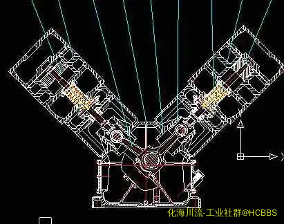

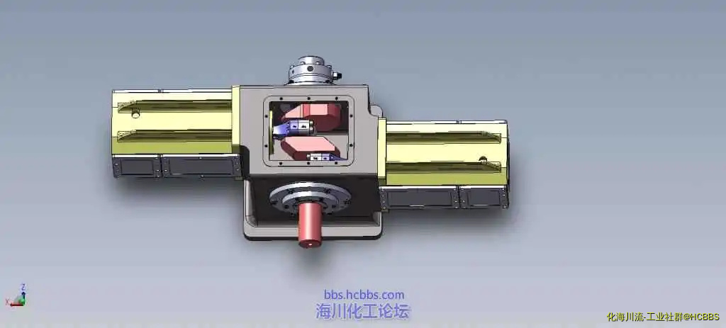

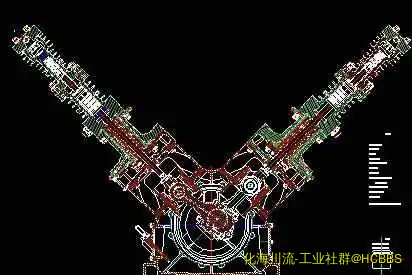

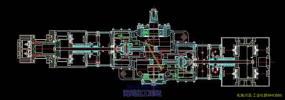

看图吧,第一个两列两级双作用的结构,任何一级都可以采用你说的方法调节流量。
第二图,两列两级正级差,由图可见,这种结构如果采用卸荷器调节流量,就会造成轴侧与盖侧气体力不平衡,解决的办法只能两级等比例调节。而不能单独调节其中一级。
第三图,两列三级,由图中看,左侧是级差式右侧是双作用气缸,且双作用气缸在低压级。所以右侧气缸为一级,一级可以单独调节。而左侧的二级和三级则不行。
综述,是否能够满足卸荷器调节0-100的范围,且单独其中一级调节。主要有主机结构决定。而不是采用的卸荷器是否先进。
发表于 2017-8-30 17:03:53
