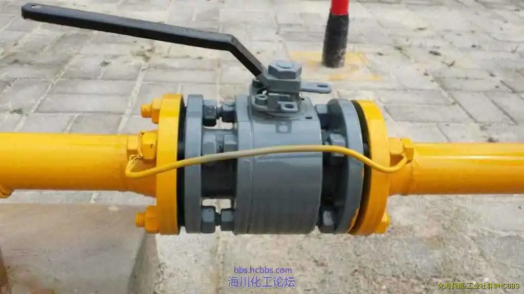

看到有的地方把阀门两端用导线连接起来,觉得不合适。请问高手,正常的跨接方式是怎样的?

按照GB50517的要求:
1、有静电接地要求的管道,当每对法兰或螺纹接头间电阻值大于0.03欧时,应有导线跨接。
2、管道系统静电接地引线,宜采用焊接形式联接。对地电阻值及接地位置应符合设计文件要求。
3、不锈钢、有色金属管道,其导线跨接或接地引线不得与管道直接连接,应采用同材质连接板过渡。

阀门防静电跨接。见附图
发表于 2017-8-30 09:39:43
就是这个图样,我觉得这样是把阀门短接了,不合适  详情 回复 发表于 2017-8-30 17:40

不能将阀门两端连接,一对法兰一对法兰的连接
发表于 2017-8-30 15:02:50
同意你的观点,应该是法兰对对跨接  详情 回复 发表于 2017-8-30 17:41

同意你的观点,应该是法兰对对跨接

应该是法兰对对跨接,上图的把阀门短接了不合适。
