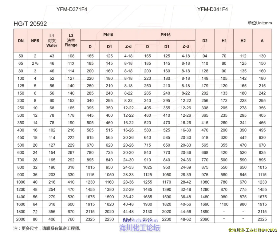

请问对夹蝶阀的外径有没有什么标准

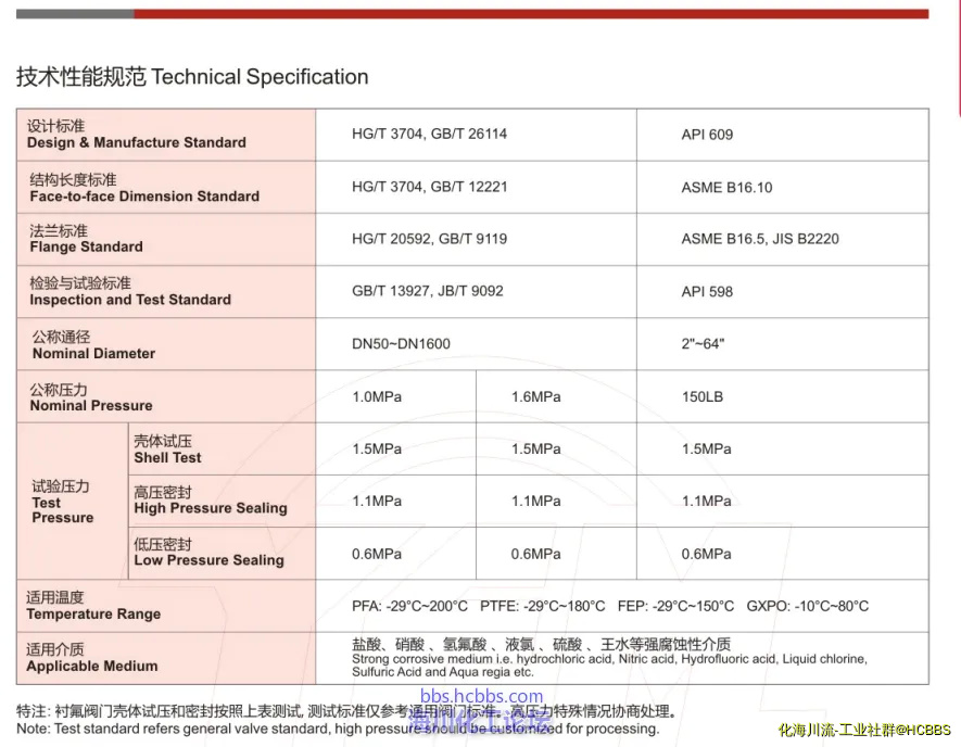

     按照相关的设计标准,制造尺寸按照标准即可。

按法兰标准的密封面尺寸来。
