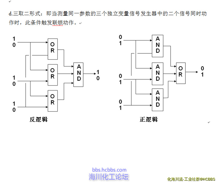

对于正、反逻辑我个人还是看得懂的,就是对于这个三取二的用法,我个人来回画了几次图,感觉三取二的正、反逻辑可以互换使用。
如“反逻辑回路中,有一个三取二,你用正逻辑的三取二去替代反逻辑的三取二,回路好像也能走通”

不要执着于正反逻辑里面具体功能块的应用,不论是3取2还是其他的,都能实现功能要求。主要是分清楚什么么时候用正逻辑,什么时候用反逻辑。

(A+B)(B+C)(A+C)=AB+BC+AC,没毛病,在逻辑上本来就是一样的!

现在故障安全型,所以反逻辑用的多一些

走是能走的通
