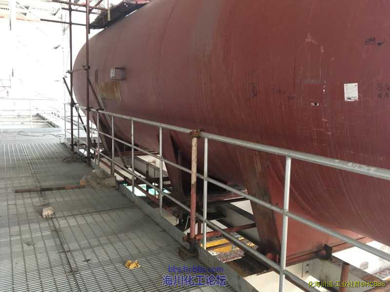

一卧式设备,1类,集水器,三鞍座,中间固定,两段滑动,中间支座与两端的距离不一样,符合标准吗?

符合标准

符合标准,只要计算通过就行

标准允许,但是计算比较复杂。可参照HG/T20582-2011第18章:多鞍座卧式容器的设计和计算。
另外:集水器一般不划类。

间距不一样没有关系啊,只要符合设计要求就行啊。关键是要保证安装后三个鞍座的支撑力尽量均衡啊。

很正常。

没规定一定要相等,都需要计算的。底部尽量平齐受力均匀。

有蒸汽。

有蒸汽应该叫蒸汽储罐......  发表于 2017-8-29 17:28

电厂大气式疏水扩容器下面的储水罐。
