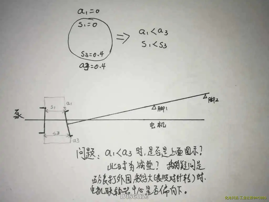

对中时,百分表打外圆测上下值,从0度转到180度,如表棒的触头是向回缩,表针是顺时针转,这时应记读数为正数对吧,此时a1<a3 ,   电机轴偏向下对吗?
发表于 2017-9-4 22:00:51
蓝天 + 5 积极参与
江泰人楼主 VIP会员 VIP会员 | 显示全部楼层       最后访问IP江苏省
IMG_20170905_083536.webp 请帮看下,根据测量结果,这样画联轴器位置示意图对不对?

scyymVIP会员 VIP会员 | 显示全部楼层       最后访问IP四川省
海川小学3年  |  头衔:  【设备维修经理】
不对,为考虑s1<s3,s1<s3是上张口,后一句话是对的。
