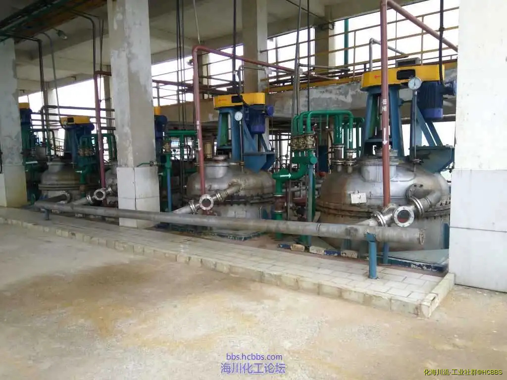

这是我单位为某公司设计的连续硝化装置。

全不锈钢材质?
没有检修吊葫芦?
上封头和搅拌器如何拿出来?
发表于 2017-8-27 00:13:07
因为是混酸硝化,釜体当然是不锈钢材质了。但是大法兰, 以及机座明显是碳钢的。检修葫芦轨道当然是有的。上封头和搅拌器可以抽出。谢谢您的关注!  详情 回复 发表于 2017-8-27 15:56

左上角黄色的是不是吊装梁??

真乱啊。。。你让人怎么检修,怎么巡检,而且你的加酸怎么设计的,只要不是用泵打的就好

因为拍照的角度,可能是给您有乱的感觉。其实管道是横平竖直的。检修和巡检通道都有。感谢关注。

请教一下:加酸为什么不能用泵呢?

混酸你用泵打的话,如果管道管件连接用法兰,或者混酸中出现事故了惨了水或者长时间使用管道出现针眼,这样会漏酸伤人

不用泵打,要用高位差或真空抽液?其实我觉得还是用泵打比较好,而且一般的工厂都是这样设计的吧,至于法兰可以采用榫槽形式的,就相对来说好一点了。至于管路吗,肯定每天都会有人巡检的,一旦发现滴冒跑漏肯定会及时处理啊,不至于出现伤人的事故吧。
