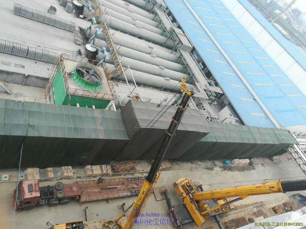

看这管廊做的防火防护!

这管廊做的防火防护,可能不抗风!

施工安全事故发生率高,是要这样。

这个成本不小

第二张没看明白?图左侧管线反映了什么?是没有做防腐就安装还是已经锈蚀。
发表于 2017-8-30 15:55:10
是已经锈蚀了。  详情 回复 发表于 2017-9-3 17:17

这防护做得确实严密,而且还起到隔离的作用。成本高不怕,安全第一啊。
发表于 2017-9-3 17:20:25
管廊做防火措施方法有很多,但是否有必要做成图片这样的?值得商榷。
做成这样箱式封闭后,会增加许多安全隐患,如:用电、受限空间、焊接烟尘、除锈灰尘、油漆VOCs、通风、吊装,等等。
所以,施工措施要”安全、有效、适用“,不能增加新的危险源。
发表于 2017-9-3 19:07:30

这是老厂改造新增管廊么?是防护起来在管廊里面施工么?现场小白求教~

俗家爷们儿楼主 VIP会员 VIP会员 | 显示全部楼层       最后访问IP山东省
意思是,管廊上的管子一起包住了,是么  详情 回复 发表于 2017-9-12 11:12

严密是严密,管廊内施工却损害工人健康。

不是内部施工,防护管廊的!

在外面高处施工,怕点火花!
意思是,管廊上的管子一起包住了,是么
发表于 2017-9-12 11:12:39

是护栏,吊装过程中出现剐蹭,后期修补

谢谢!主要是外部作业,不在里面

不是,在外面施工

小心火烧赤壁,我亲身经历过。

这是把已有物料管廊整体隔离么?施工措施要”安全、有效、适用“
